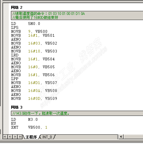

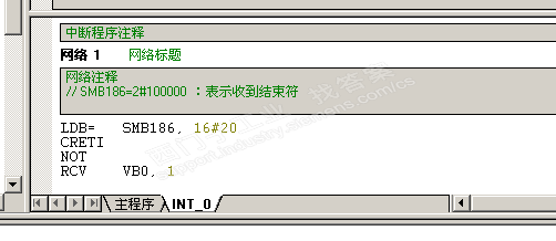

3、 附图是仪表的协议的话,按你附的程序,CPU和仪表就不可能通讯上。
4、 最主要的错误是,仪表的协议是MODBUS RTU协议,按协议附图CPU的请求帧只能是8个字节,结果你在请求帧中发送给仪表9个字节,那它就不认识你发的请求帧了
3、建议你用MODSCAN 32软件,是一个很好用的测试MODBUS 通讯的软件,可以在网上下载到,选择MODBUS RTU方式,用来确认仪表的MODBUS 通讯是否正常;
4、程序做如下改动
A、主程序的网络2,将8传入VB500;最后一条语句MOVB 9,VB500可以删除了。

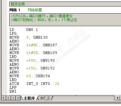

B、端口初始化部分
LD SM0.1
LPS
MOVB 9,SMB130
AENO
MOVB 16#9C,SMB187
LRD
MOVW 4,SMB190
AENO
MOVW 50,SMW192
AENO
MOVB 60,SMB194
LRD
ATCH INT_0:INT0,26
LPP
ENI
C、其它程序不动
