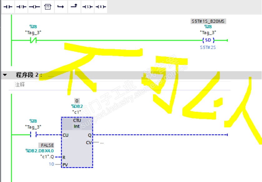

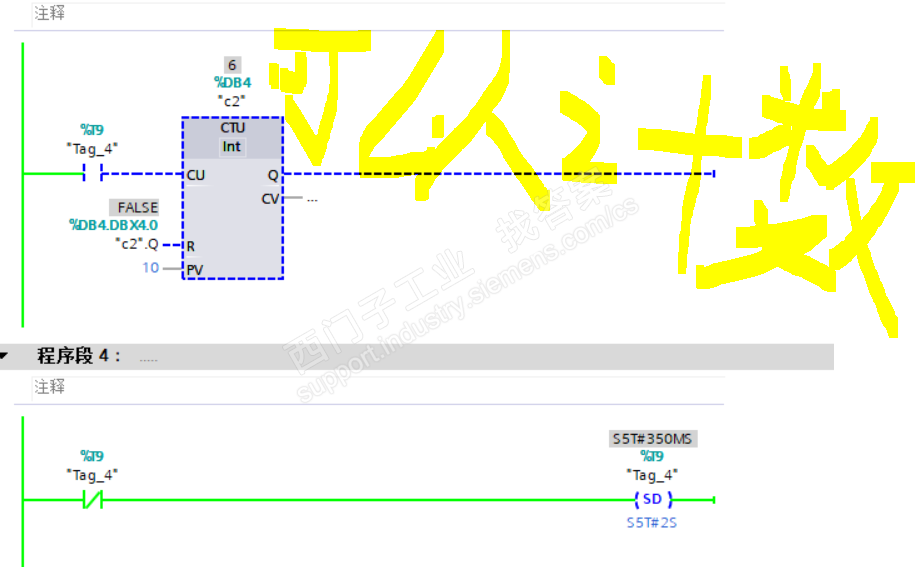

这个定时器是异步刷新的,不计数或者计数仅仅是概率问题了。
计数器没有问题,你的疑问实际上是对西门子300定时器工作机制的理解,论坛上有贴子,参考,http://www.ad.siemens.com.cn/club/bbs/post.aspx?b_id=4&a_id=508976&s_id=0&num=128。300的S5TIME定时器与200的1MS定时器一样,都是不与扫描周期同步。300里这个程序肯定是不能成功的。200里用100MS分辨率的定时器可能会成功。
