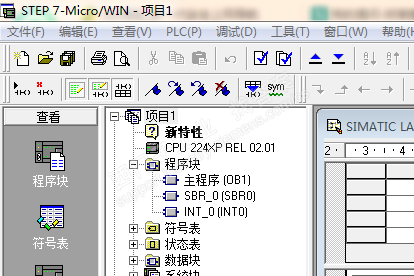

引用:
用户可以把自己编制程序集成到编程软件Micro/WIN中。这样可以在编程时调用实现相同功能的库指令,而不必同时打开几个项目文件拷贝。指令库也可以方便地在多个编程计算机之间传递。
新建库操作步骤:
第一步:在Micro/WIN的File(文件)菜单中,选择Creat Library...(建立库)命令;或者用鼠标右键单击指令树的Libraries(指令库)分支,选择Creat Library...
第二步:在Creat Library对话框中选择哪些子程序要集成为指令库
第三步:在Properties(属性)标签中设置
指定指令库名称
指定要生成的库文件的目录路径
指定版本信息
第四步:在Protection(保护)标签中设置密码
第五步:按OK按钮确定,输出指令库文件
指令库文件扩展名为.mwl,缺省情况下存在Micro/WIN安装目录下的lib文件夹中。库文件可以作为单独的文件拷贝、移动。
添加指令库
第一步:在Micro/WIN的File(文件)菜单中选择Add/Remove Libraries...(添加/删除指令库)命令 ;或者在指令树的Libraries(指令库)分支上单击鼠标右键,选择Add/Remove Libraries...
第二步:按Add(添加)按钮,选择新定义的库文件路径。用户自定义库将自动添加到Micro/WIN指令树的Libraries分支下。
调用用户定义指令库
指令库的使用方法与子程序基本一样。
