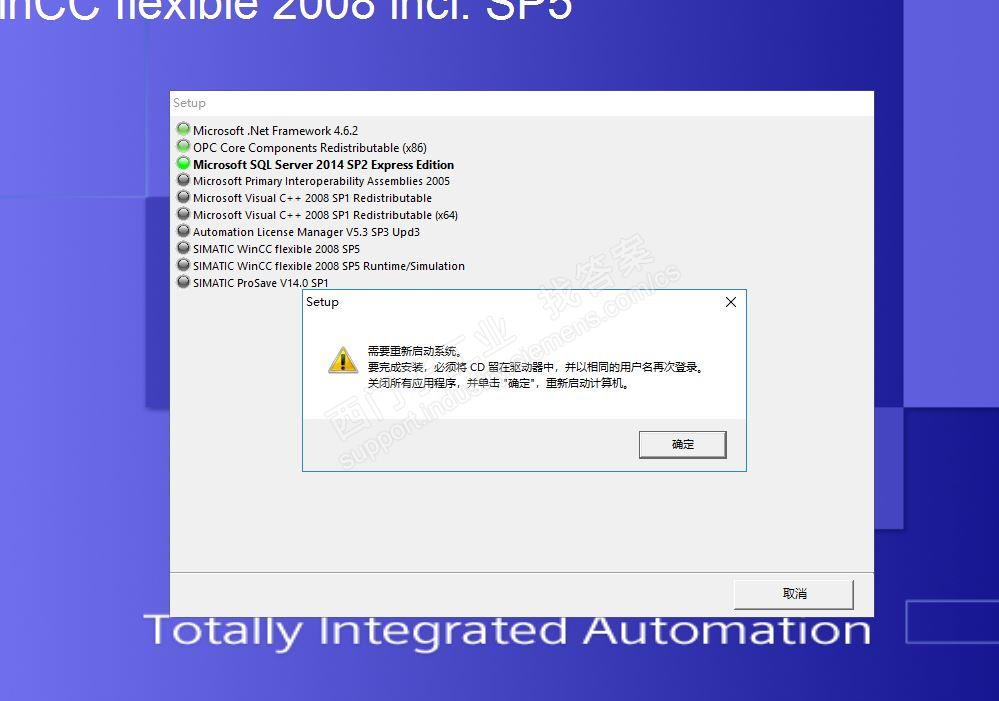

不兼容教育版的,SP5兼容系统如下:
Windows 10(64 位)
● Windows 10 Professional
● Windows 10 Enterprise
● Windows 10 IoT LTSB Enterprise
● Windows 10 LTSB Enterprise
我使用的LTSB 2016安装正常
你这种情况我好像也碰到过,可以先重启试试,有时候重启上两三次就过去了,这可能是在安装系统补丁呢
如果重启上五六次还是过不去的话,那就需要再重新做系统了,
你的系统是微软原版的吧?不要使用ghost版本的哦
