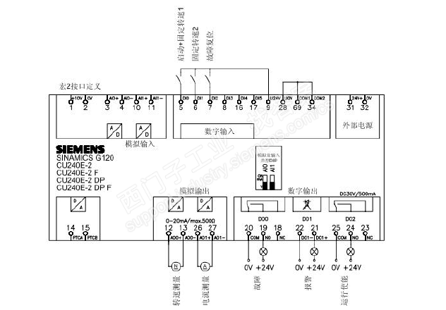

多段速启动,做完静态识别以后,把P0015=2设置宏二
接线图
http://www.ad.siemens.com.cn/productportal/Prods/G120portal/001General/drawing.html
