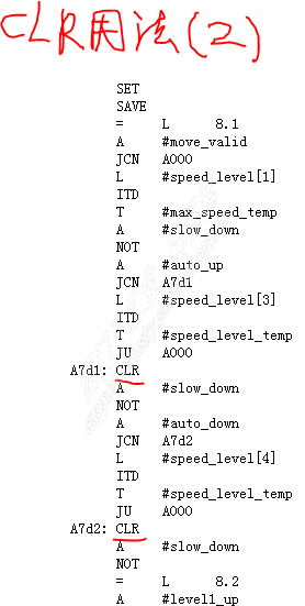

clr的作用是复位rlo状态位,set是置位rlo状态位。
reset为0:跳转到A7d1,此时rlo为0.
reset为1:直接执行fault赋值0,rlo状态被clr复位。
所以两个条件执行到A7d1时,rlo状态都被复位了。这样写逻辑也没有错误,能够保证A L0.0的逻辑和前面的逻辑没有任何关系。
