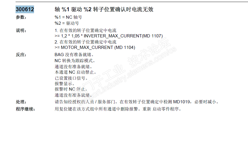

840D数控机床其中一个轴的电机报300612报警,怎么处理?
