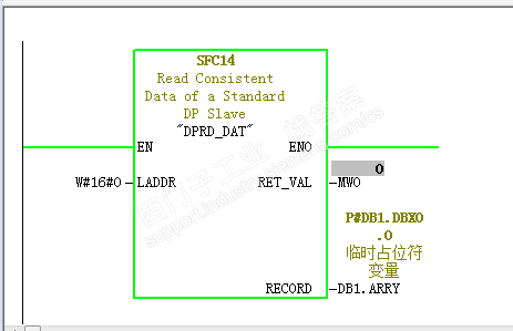

根据您硬件配置的字节数,RECORD这样写
比如硬件配置是8字节 就写成p#db1.dbx0.0 byte 8,不要直接写数组
注意byte 前后各有一个空格的
补充:
仿真不支持仿真DP通讯的,所以SFC14收不到数据
关于仿真和真实PLC的区别参考:
PLCSIM仿真(PLCSIM订货信息、PLCSIM快速入门、PLCSIM与实际PLC区别、PLCSIM是否支持通信仿真、PLCSIM常见问题)
http://www.ad.siemens.com.cn/productportal/Prods/published/300list/CPU_list3.html
最好把接收/发送的数据在块数据中定义成字节型的

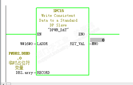

一个从站中的一个插槽用一个SFC14来读,如果一个从站有多个插槽就用多个SFC来读。写也是一样的。
不过,我有一点提议,SFC14和SFC15的RET_VAL的地址不要设置成相同的地址,因为这是2个不同的返回值,如果你用得到的话,你就会发现了。
2、如果你是连接在真实CPU上,在线连接的话,就很复杂了:
比如,从站和主站是否处于正常通讯
再比如,你通过SCF15写入到从站的数据是否正确等。
根据补充说明,你的这种形式,西门子的plcsim还不能仿真这种通讯方式。
