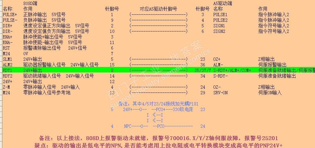

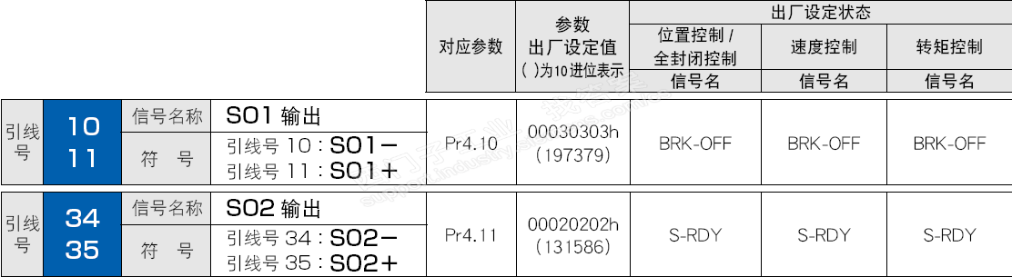

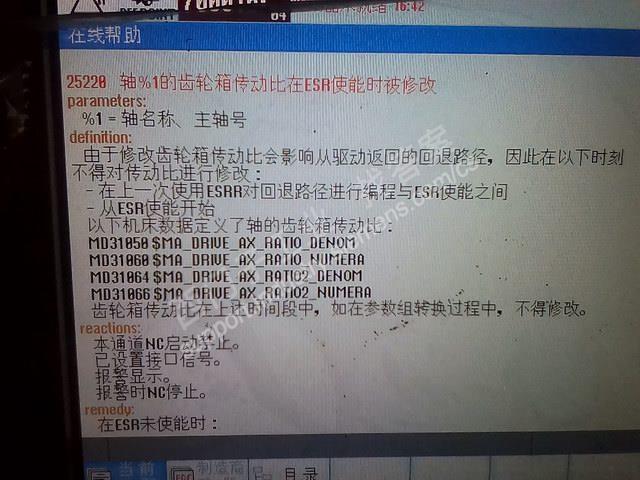

1.检查一下驱动器上的Pr4.11参数值是否为00020202h,见下图:
34和35短接不行,你尝试系统侧的14pin和+24V电源短接,看系统是否还有驱动器未就绪报警,西门子系统的输入信号都是高电平有效的,驱动器好像没有可以设置成高电平输出的参数,你可以用一个反相器把信号转换一下;
2.系统没有参数,这个只和PLC程序有关系,但是从你的情况来看,就是驱动器输出的电平不匹配造成的。
补充:你可以测量一下呀,在驱动器就绪的情况下,量一下35脚是否为+24V,如果是就不用考虑驱动器的问题了,从PLC程序里面查找一下原因。
