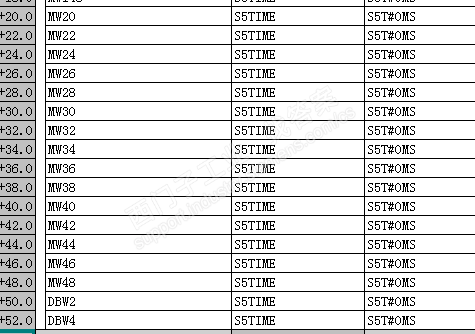

S5TIME是一中数据格式,详细可以参考:
SIMATIC 用STEP 7 V5.5 编程 手册
https://support.industry.siemens.com/cs/cn/zh/view/45531107
590页 27.3.2.5 数据类型 S5TIME 的格式(持续时间) 内容介绍
整数到S5TIME的转换,参考愿我能大侠的帖子:
整数转换S5TIME
http://www.ad.siemens.com.cn/club/bbs/post.aspx?a_id=1311546&b_id=4&s_id=0&num=45#anch
如果您先计算的话,可以先把S5TIME转成整数再进行计算,计算完成后再转回去
不过话说你为啥要进行s5time格式的计算呢?开始以整数格式不就好了,计算完成后转成s5time
