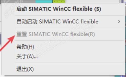

1、从 WinCC flexible 2008 版本开始,您可以在“SIMATIC WinCC flexible 启动中心”里选择“重置 SIMATIC WinCC flexible ”。这将使 WinCC flexible 恢复到安装后的初始状态。
2、您还可以使用“Hmies.exe -reset -new”命令来重置 WinCC flexible 2005 及 WinCC flexible 2007 。
