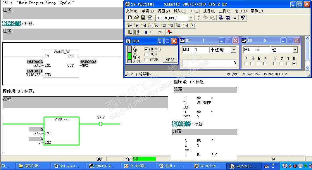

S7-300/400的梯形图及语句表指令中都没有比较字节的指令,提供了16位整数及32位整数和32位浮点数比较的指令,我们可以利用16位整数比较的方法来实现;
1、 找一个在程序中没有使用到的M区字存储空间或者DB块的字存储空间,比如说这个没有使用的存储空间为MW2;
2、 使用字按位与指令WAND_W将W#16#00FF和MW0作按位与操作,结果存放到MW2中,这样做不会破坏原有程序中的MB0及MB1的值。
3、 使用整数比较指令 CMP==I 比较MW2等不等于3,来驱动一个标志位线圈,如果相等,则标志位为1,不相等标志位为0;

附图为模拟测试的结果
