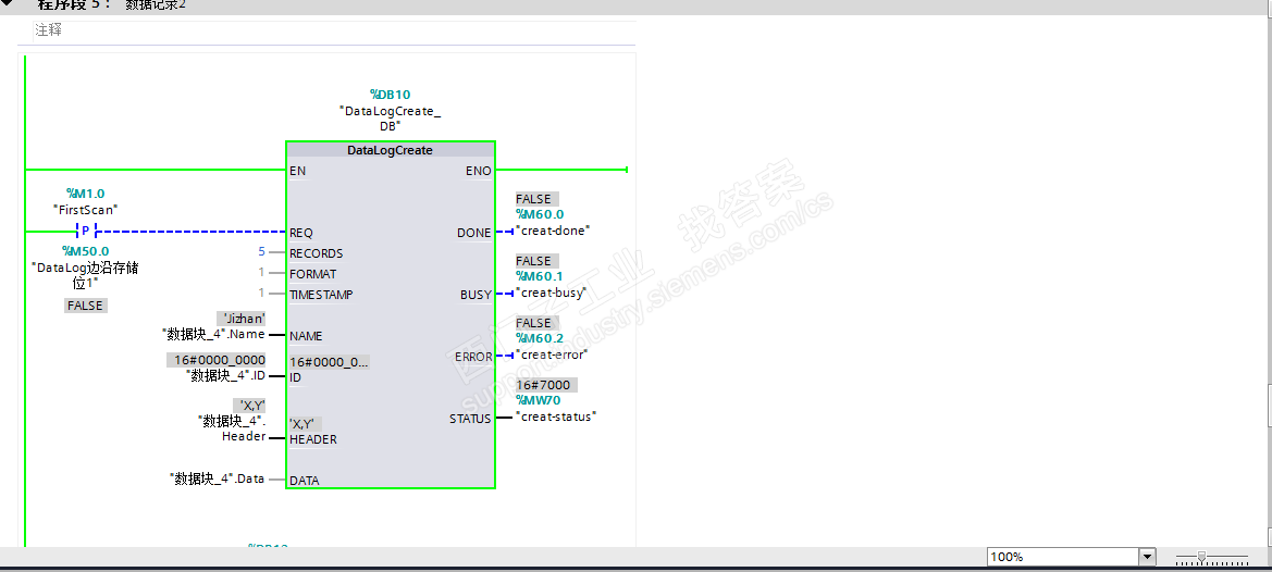

在线查看文件是否建立,只要文件能正常建立,就可以。
