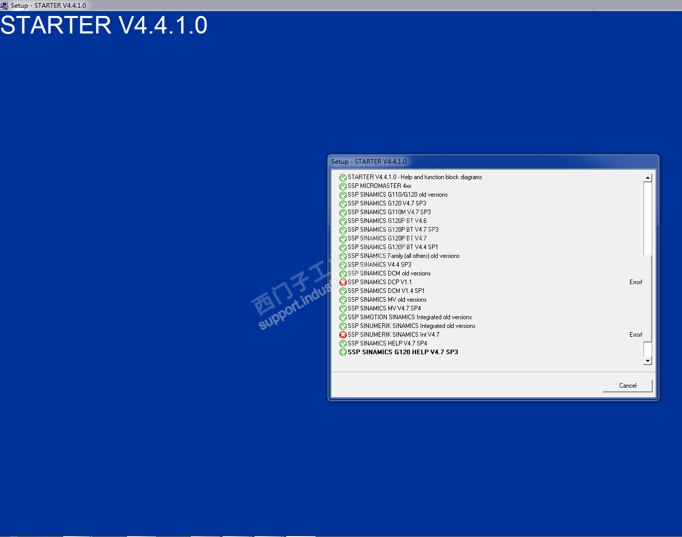

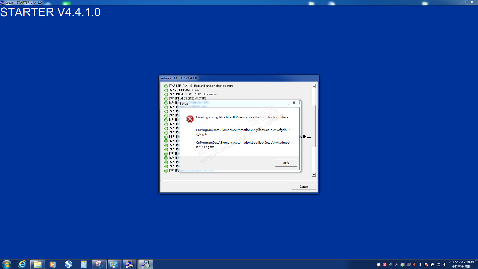

1.完整删除STARTER
2.将计算机的地区及语言内的格式语言地区都改为英语
3.关闭杀毒
4.重新安装STARTER
