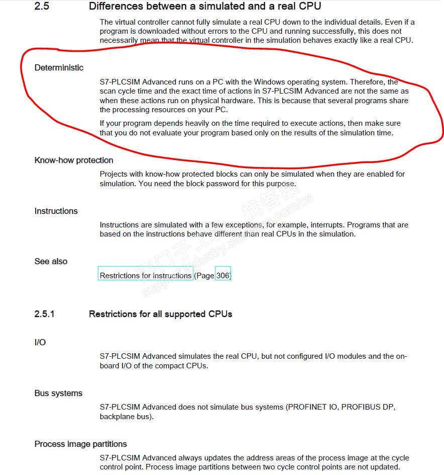

请参考手册<< SIMATIC S7-1500 S7-PLCSIM ADVANCED FUNCATION MANUAL >>第 29页,截图如下
大致的意思是说:
仿真是基于Windows操作系统的,循环时间与实际的PLC硬件运行时不一样,因为PC的资源是共享的. 如果您的项目对循环时间很敏感,请不要使用仿真来评估循环时间
