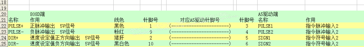

问题1: 系统显示界面正常,没报警显示。轴的位置显示数据在操作过程,按软键正,轴位置数据增加。按软键负,轴位置数据减少。电机和驱动在JOG模式下试运行过,正反转都没问题,也没有任何报警。
问题是现在不管是按软键正还是按软键负,轴都会走,但是轴却只走一个方向运动,三个轴都是这样,轴的移动距离准确,和面板显示数据一样
例如:按软键移动正10MM(这时屏幕显示轴位置为10),机床也是移动10MM,)。再按软键负10MM(这时屏幕显示轴位置为0),这时的机床移动距离是20MM)。
现在不知道是参数设定问题,还是接线问题(下面附上三轴这段的接线图),系统参数上,MD30130=2 MD30240=3。驱动的基本参数上,Pr0.01=0///pr0.05=0///pr0.07=1///pr5.04=0///pr5.17=2///pr5.18=1

问题1:从楼主描述的情况来看,应该是方向信号出现问题,若保证接线无问题的话,那问题的根本应该是出现在松下的驱动器参数设置上,与808D系统应该无关,本人对松下驱动器不是很了解,但一般都会有一个禁止反转的参数,建议楼主查一下
