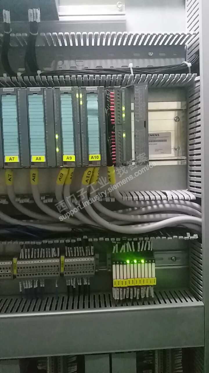

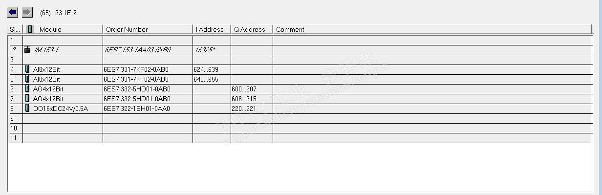

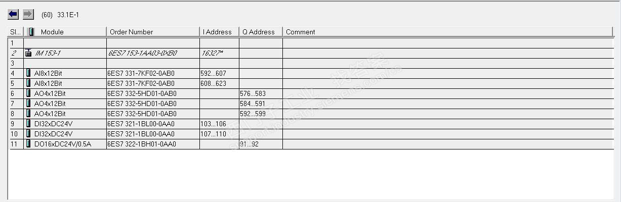

问题不是在接线上,而在与ET200的接口模块选型上!
1、IM151-1只能带8个模块!如果要带10模块,需要采用IM153-2!
.每个IM153-1最大可以连接8个模块,IM153-2最大连接12个模块。该CPU最多连接8个153从站。
2、有关IM153-2:
《SIMATIC ET 200M IM 153-2 接口模块 产品信息》下载:
http://www.ad.siemens.com.cn/download/docMessage.aspx?id=1951
