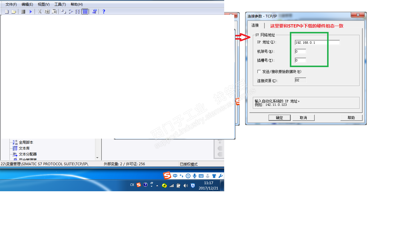

还要你那个硬件组态打开后,新建一条ip网络试一下,再把硬件组态下载试一下
