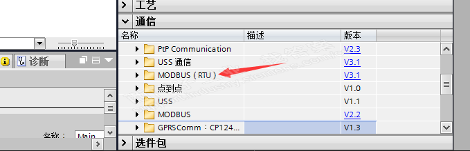

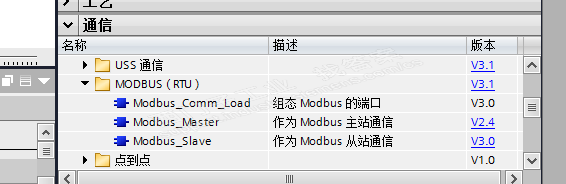

你的20个从站执行相同的命令,主站可以使用MB_MASTER指令使用地址0向所有从站广播,所有从站接收这条广播报文,然后启动。从站对广播报文无返回报文,主站在广播后无需执行20此接收指令;
广播完成后,可以轮巡各站,查看各站状态了。
补充
使用MB_MASTER指令,使用地址0,发送报文后看是否其他站都有接收
