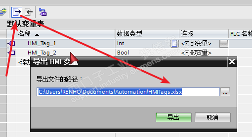

打开变量表,在变量表上方工具栏有个导出按钮,点击在弹出的对话框里面选择保存的路径和文件名,点确定就好了
