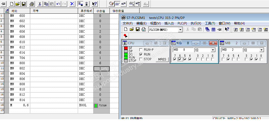

A M 8.6 //触发
FP M 8.7
JCN A1
L P#604.0 //指针
LAR1
L 6 //数据6个
b: T MW 22
L MW [AR1,P#0.0] //数据和0比较
L 0
>I //数据<0进行循环
JCN E
L MW [AR1,P#0.0] //数据>0,数据传至MW704
T MW 704
L 0
>I //大于0,上升沿触发
= M 8.5
FP M 8.4 //建立队列, MW800
CALL "ATT"
DATA :=MW704
TABLE:=P#M 800.0
JC E
E: +AR1 P#2.0
L MW 22
LOOP b
A1: NOP 0
你的问题都没有看懂!
实现6个字(MW604---5 ;MW 606---4;MW 606---0;MW 606----3;MW 606---2;MW 606---1;)
是mw604=5?MW 606=4?
补充:
A M 8.6 //触发
FP M 8.7///1
JCN A1
L P#604.0 //指针
LAR1
L 6 //数据6个
b: T MW 22
L 0
>I //数据<0进行循环
JCN E
T MW 704
L 0
>I //大于0,上升沿触发
= M 8.5
FP M 8.4 //建立队列, MW800///1处用了上升沿,这里还是上升沿,这里的上升沿是不会被触发的,因为1处满足条件这里的程序才被执行一次。把fp M8.4改成jcn E
CALL "ATT"
DATA :=MW704
TABLE:=P#M 800.0
JC E//这里的跳转没有意义
E: +AR1 P#2.0
L MW 22
LOOP b
A1: NOP 0
