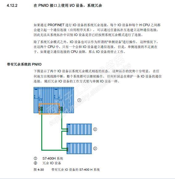

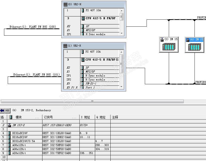

1: IO冗余模块成对配置互为备用,在PLC冗余编程时不需要分别寻址,即“同名同姓”。
2:在IO冗余里,CP343-1 通迅模块可不可以只配置在一个子站里,还是也要必须成对出现?
CP343-1 通迅模块可以只配置在一个子站里,但如发生主,备系统切换时,CP343-1 通迅功能会停止。建议应用Y-link连接,见:
《Ylink后连接S7-300从站(集成DP口)的组态方法(更新版)》下载:
http://www.ad.siemens.com.cn/download/SearchResult.aspx?searchText= A0144
