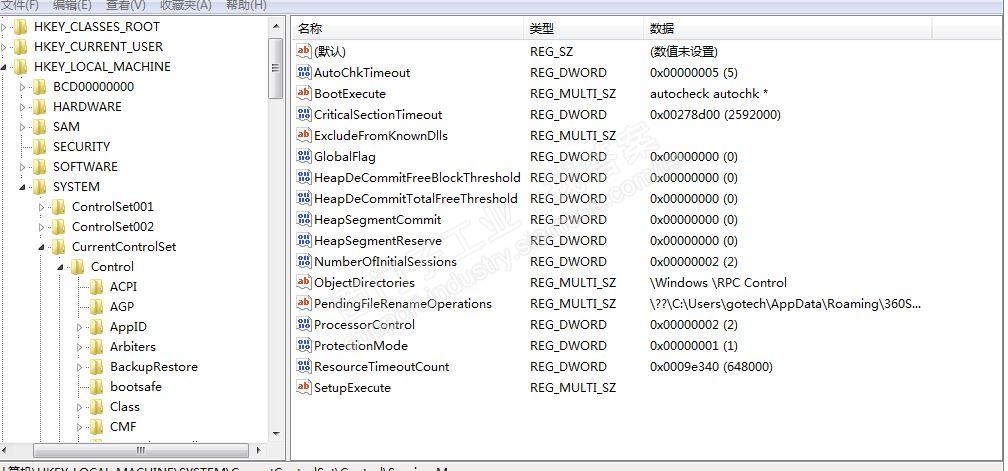

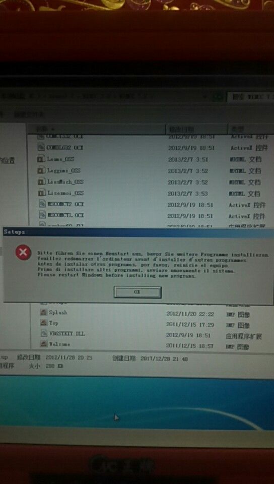

安装西门子软件会经常会出现这样要求重启的问题,只要将注册表里面的系统文件删掉就可以了。你可以去百度上面去搜索一下,百度上有很多关于解决这问题的方法。例如下面几个链接都是关于如何解决这问题的方法。
http://www.con-star.com/support/support10.html
https://www.ad.siemens.com.cn/service/answer/solution.aspx?Q_ID=125934&cid=1031
关于补充问题回答:你在仔细找一下,看下图。
