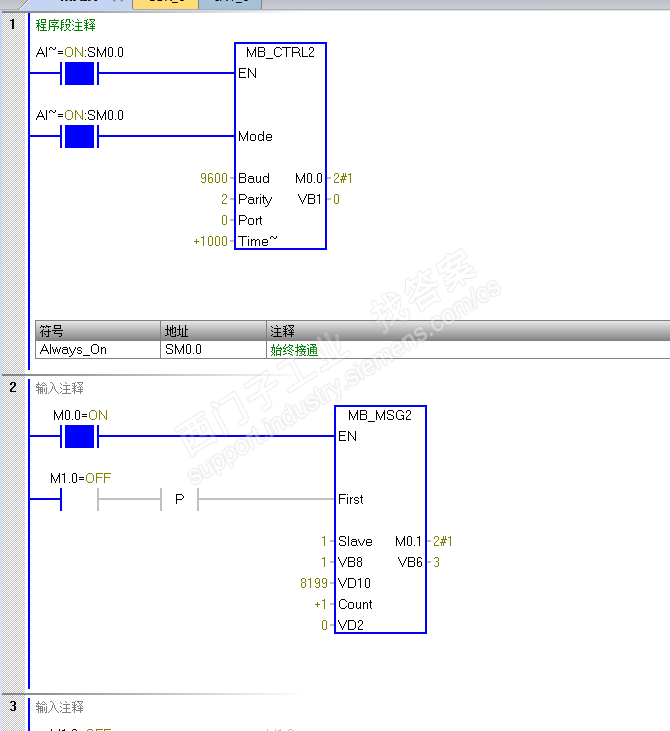

这库是modbus-rtu通讯格式,你这些“plc发送数据为7F 7D 33 7F 7F 33 52 7E”格式为自由口格式,不能用这条指令。西门子没有现成的自由口格式,要自己去编写自由口的格式。西门子modbus-rtu通讯格式通讯格式为默认的8,1格式。波特率和校验码可以选,其他通讯格式不能改动。你首先要弄清楚什么事自用口格式,什么是rtu格式。自由口通讯格式是没有固定的通讯格式,每个厂家只要遵循modbus要求,可以在modbus基础上随意设定通讯格式。而modbus-rtu通讯格式是固定的,除了波特率可以改之外,其他通讯格式要求是不能改的。
你可以参看西门子Modbus通讯官方说明:
http://www.ad.siemens.com.cn/productportal/Prods/s7-200-smart-portal/200SmartTop/SmartSMS/020.html
