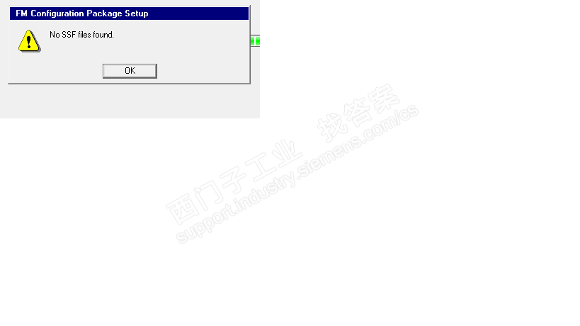

将安装文件复制到根目录下安装,安装路径中不要含有中文字符。
补充回答:

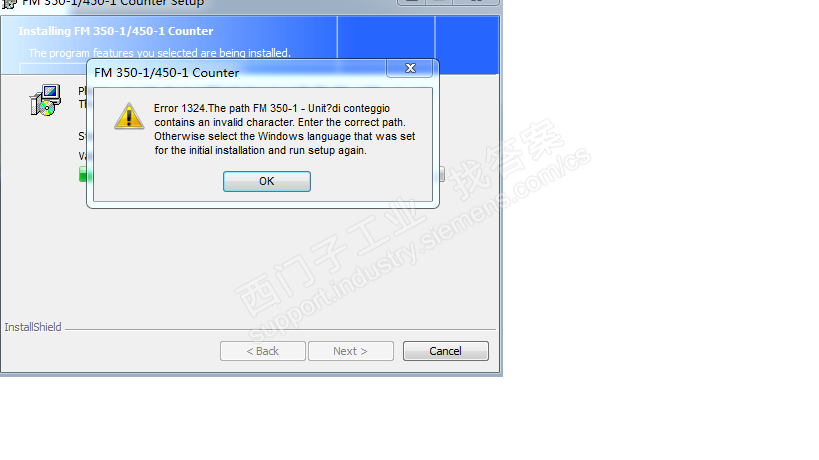

1、典型问题:
问题 4:为何 FM350-1 或 FM350-2 的软件包不能正常安装,提示 1324 错误?
解答:FM350-1/2 软件包安装时需要将计算机中的区域语言及高级选项中的语言改为“英语
(美国)”,具体如下:控制面板->区域语言-> 区域选项 (高级选项 Advanced 中也需要更
改语言),更改后电脑会自动重新启动,启动后即可安装,安装完成后将语言改回“中文”
即可。详见上传的图片:
