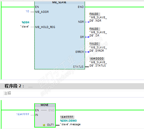

hong_tu你好,你说MB_MASTER位置一定要使用any指针的形式吗,使用指针形式,是为了从指针位置开始读,或写吧,我取消了DB块的优化块访问,所以我表达的是从DB块的首地址开始进行读,写,在意义上是一个性质吧
您好 MB_MASTER位置应该使用any指针的形式 ,比如P#DB2.DBX0.0 INT 100
具体通讯的编程参考一下链接:
http://www.ad.siemens.com.cn/productportal/Prods/S7-
1200_PLC_EASY_PLUS/SmartSMS/016.html
补充:
参考帮助说明:
DATE_PTR
指向 CPU 的数据块或位存储器地址,从该位置读取数据或向其写入数据。对于数据块,必须使用“标准 - 与 S7-300/400 兼容”访问类型进行创建。
文档内有例程,你可以下载下来参考,
