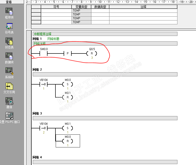

几个问题:
1)sm0.0标志位,当plc上电后,这个标志位为on,且你使用上升沿。因为要想使上升沿有效,必须在上升沿前面的状态由0变1的跳变,而sm0.0自上电后一直为on,没有了这个跳变,使用这里的上升沿无效,后面的复位指令也无法执行了。
