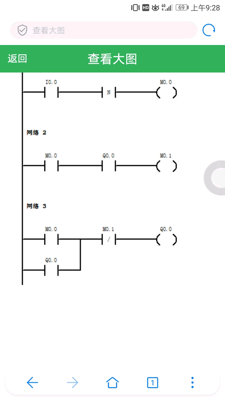

看不到图,选择图之后,别忘了点上传
在程序里面尽量不要使用双线圈多线圈的方式,看你写了那么多Q0.0
如果你程序里面有多线圈的话,那就以PLC最后扫描的结果为准
关于200PLC的扫描顺序等知识参考手册:
S7-200 可编程序控制器 系统手册
https://support.industry.siemens.com/cs/cn/zh/view/1109582
37页 PLC的基本概念
这一节的内容
