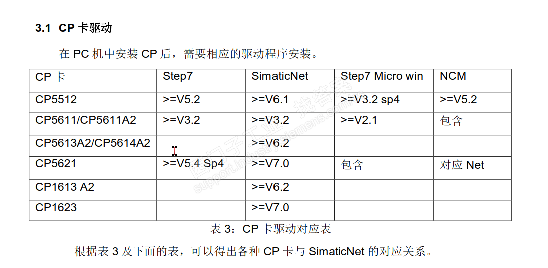

安装了SIMATIC NET就自带驱动了
安装了STEP7,V5.2,驱动也就待了
参考:
用于PG/PC 的CP卡介绍
https://support.industry.siemens.com/cs/cn/zh/view/90471889
11页 CP卡驱动的介绍
