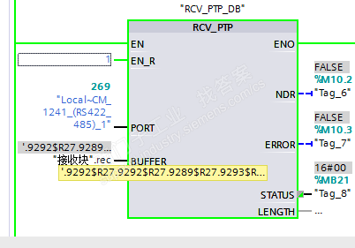

PLC可以定时处理数据,可以先使用LEN获取字符串床度,然后在用LEFT或者MID指令截取字符串,然后把剩下的字符串再放回原来的缓冲区
不过最好是先把原来的缓冲区数据读出来放到别的地方进行处理,然后清空缓冲区,等下一次接收的时候,在重复进行工作就好了,如果发送数据不是很块的话,可以使用LEN指令获取缓冲区的字符串长度,当长度比如到达10个或者20个的时候处理一次
这样,每次处理都是新接收到的数据了~
不知道我表达的是否清晰,您能看明白么
