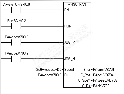

问题不在你的PLC程序这里,因为连axiso_man都无法执行换向的话,基本可以确定问题是出在PLC与驱动器的接线问题,或者是伺服参数与PLC这边组态设置是否相符。检查一下这两方便吧!
