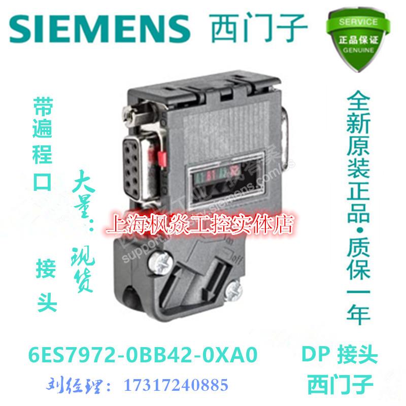

补充问题回答:DP只是一个转换接口而已,不能作为MODBUS通讯接口来使用。西门子的Modbus接口有严格定义的。你要和变频器走通讯的话,只能将PLC换成224xp或是226系列的PLC。
