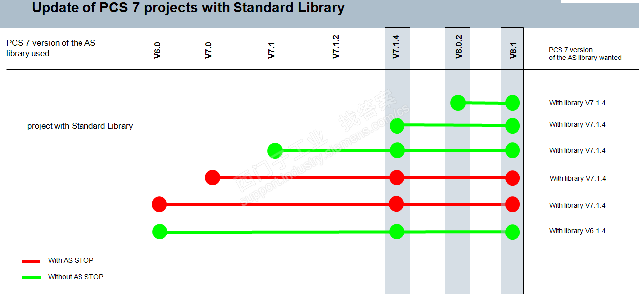

1.可以,使用原来的程序库就不用下载AS.
2.CP1613卡,可以设置MAC地址。
3.很难找到新硬件。长期考虑建议还是升级到新的WIN7或更高平台。
具体升级流程图。可以参考一下。
