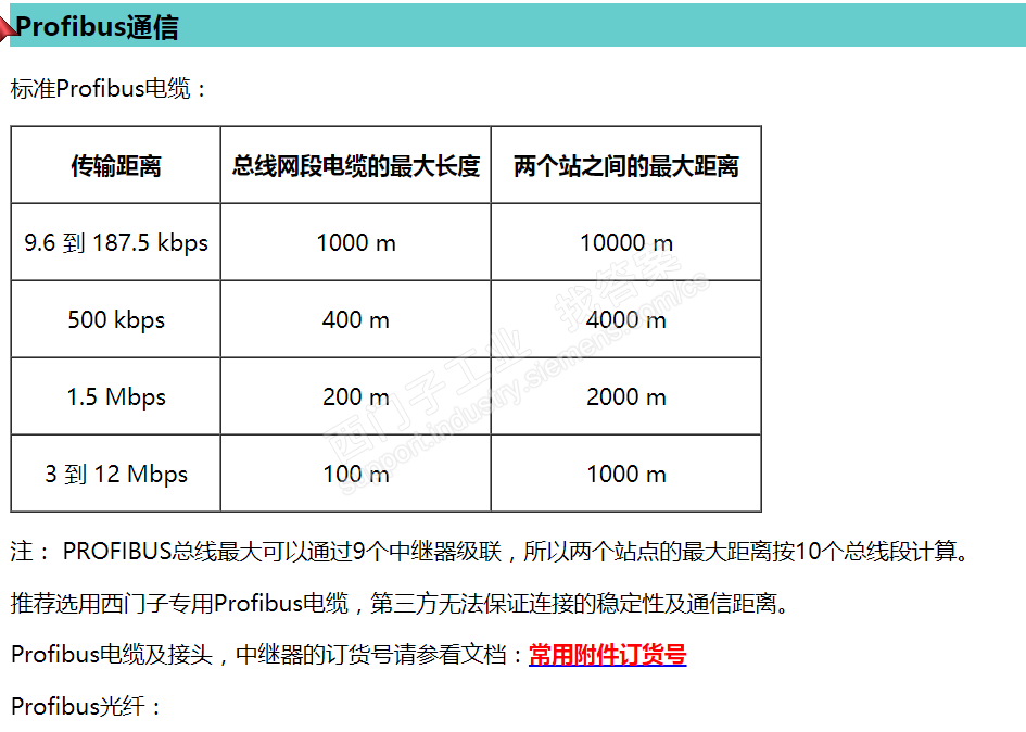

和波特率有关
看附图
距离超过六七十米,尽量加中继器,受环境影响,可能会通讯不稳定,距离再长,最好使用光纤,特别是干扰源多的地方,光纤抗干扰能力强
