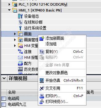

2你创建的是精简触摸屏,没办法进行web发布的啊,
web发布好像需要专业版的吧,WINCC OA好像也行的,而且支持移动端访问
一些触摸屏支持WEB SERVER功能
