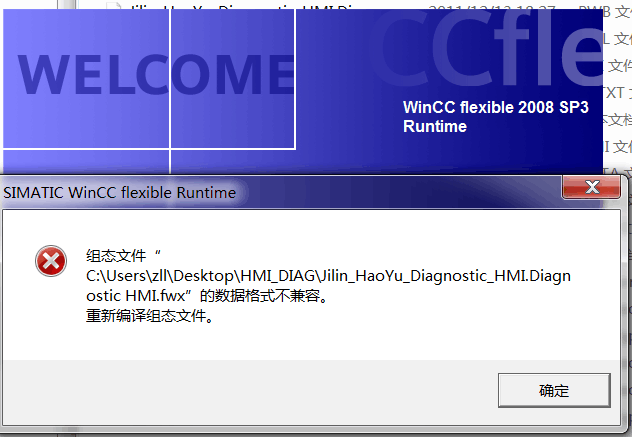

runtime是运行 winccflexible软件里组态的工程编译后产生的.fwx文件。runtime是不能制作画面的,winccflexible才是组态和制作画面的软件。高版本的可以打开低版本编辑过的工程。所以你手头现有的工程以前编辑组态时的版本是否低于或者等于你现在装的winccflexible2008sp4标准版时就能打开。
你手头有原工程的话,用winccflexible2008sp4打开原工程里.hmi文件,重新编译保存一下。然后打开新生成的.fwx文件。
