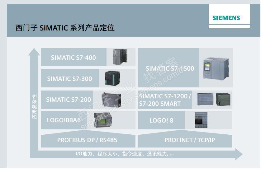

下面的截图取自1200的产品样本,一看就明白,S7200 SMART、S7-1200产品定位不同,决定了在 S7200 SMART满足需求的情况下,它的性价比是高的。
