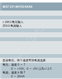

6ES7 231-0HF22-0XA0 EM 231 模拟量输入,8 输入。
这不是热电偶模块,只是普通模拟量模块。
只接受模拟量电压和电流。
6ES7 231-7PF22-0XA0 EM 231 模拟输入热电偶,8 输入 热电偶
至于,6ES7 231-0HF22-0XA0 EM 231 模拟量输入,8 输入
接线方面,0-5只能输入电压,6-7可电压可电流。也容易理解,一正一负。
地址AIW0,2.4.6等,双数,如果你主机没有模拟量,且没有其他模拟量模块,地址就是AIW0起始
