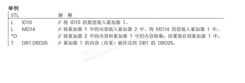

直接走下一行了,根本没循环,我用的tia 14
L MD20
* D //MD20 的当前内容乘以MB10 的当前内容。
T MD20 //将相乘结果传送给MD20。
1、上述循环体指令指令中的双字长乘法,必须相乘的两个变量的数据类型相同!见上传的图片中的例子。
2、MD20 的当前内容乘以MB10 ?MW10包括MB10,MB11。MW10中是循环计数器,每次循环都在减1。
3、试试这样的程序:MD20初始为1,循环5次,每次将MD20中的数值乘以2:
