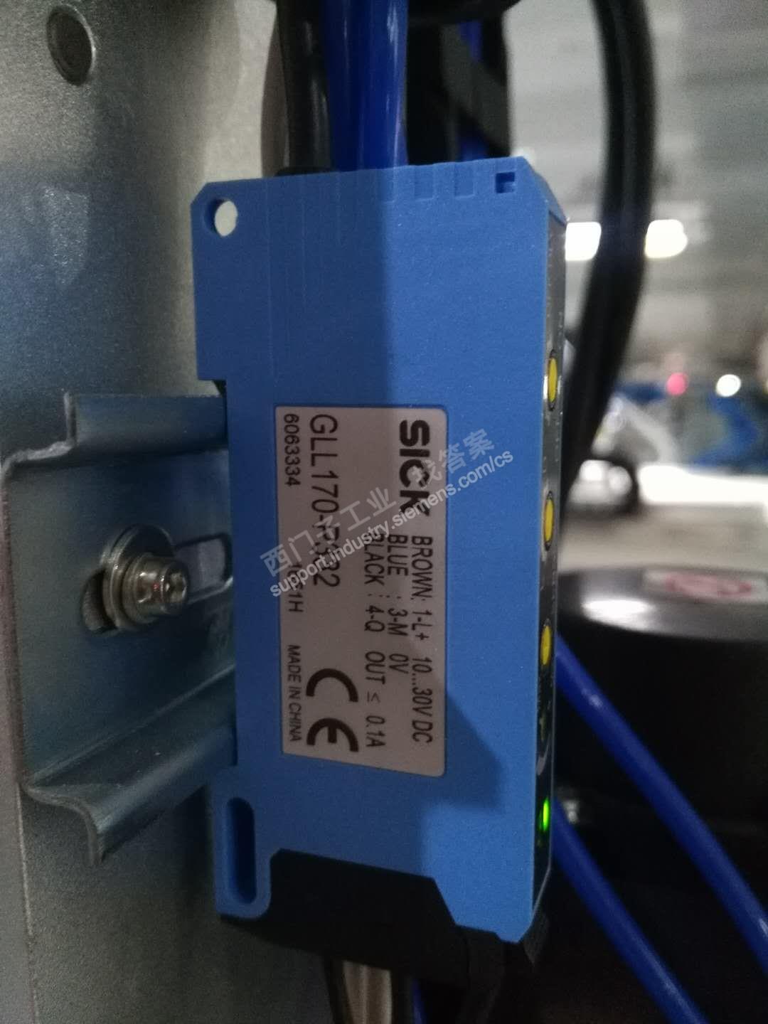

这是西克的。我用基恩士的。没你想得那么高深。
1.我用光纤传感器,检测物体的有无,是透明物里面有个元器件。
2.光电便宜,一般是反射,不管什么物体,有物体遮挡,就输出。
光纤贵。光纤可以调整光感,有放大器。类似于颜色传感器。当光纤照在红色物体上,放大器显示800,那么设置上限1000,下限700,光纤照在700-1000范围内,光纤就输出。可以调整,照射不同物体。
