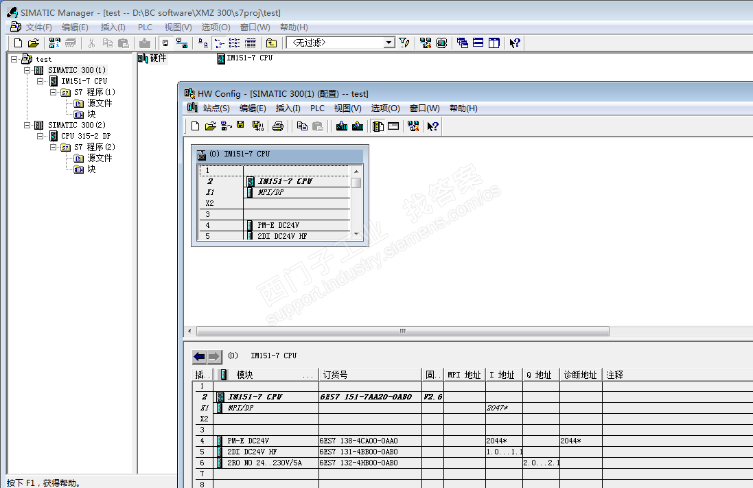

看你的右边的附图中已组态好了,如果硬件组态编译通过了,那么
151侧编程时
I点地址直接引用 I0.0、I0.1
Q点地址直接引用Q2.0、Q2.1,就对应了151上组态的DI、DQ地址
315侧编程时
Q0.0对应的是151上有 I0.0
Q0.1对应的是151上有 I0.1
I2.0对应的是151上的Q2.0
I2.1对应的是151上的Q2.1
参看链接文档中最下面的对应关系表
http://www.ad.siemens.com.cn/productportal/Prods/published/Comm/Comm_2.4/Comm_2.4.html
里面有300的 DP主从通讯的详细介绍

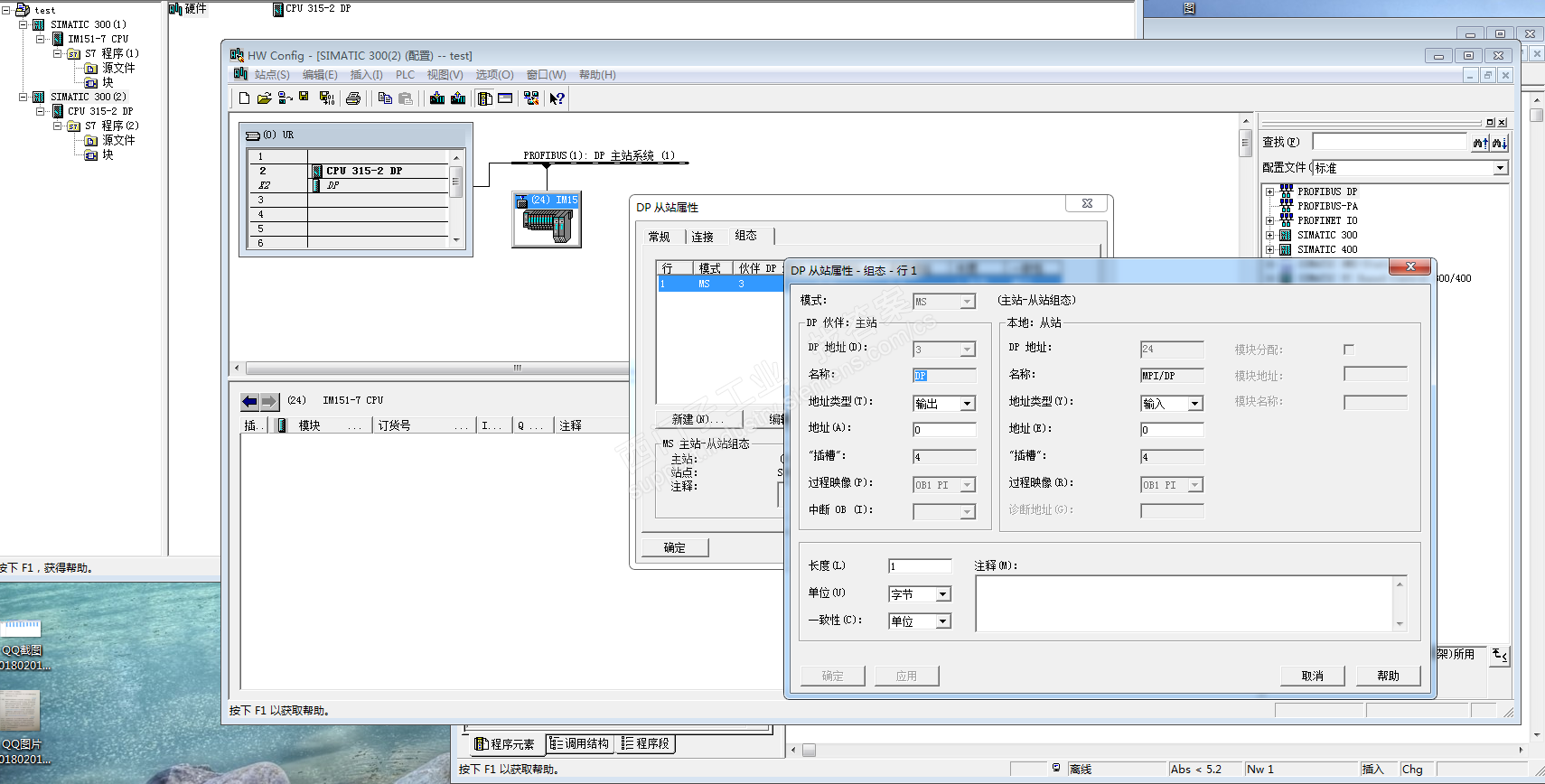

1、400的语句表不是用你应该这样试试
A I1.0
= Q2.0

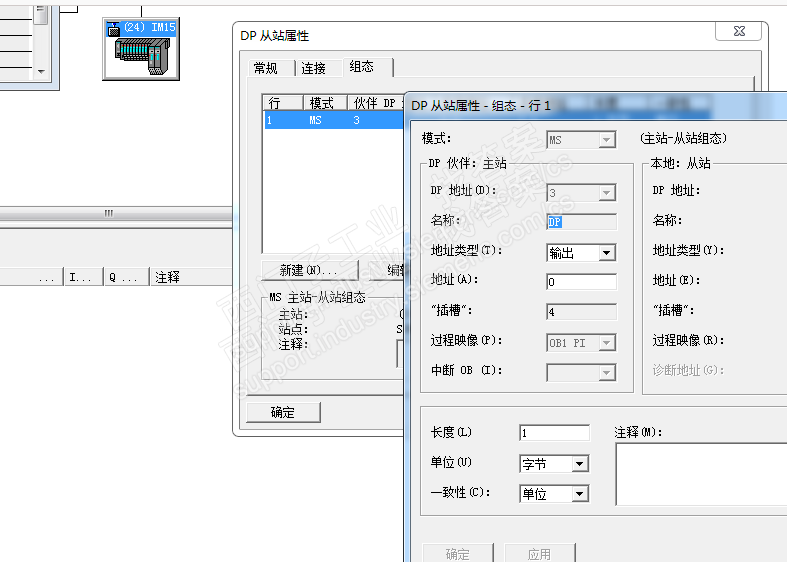

2、根据你的组态,你组态了一种关系,就是主站300的的输出,对应IM157的输入
所以你把上面的程序写到300PLC里面,没有动作执行
你还需要在组态一行,IM157的输出,对应主站300PLC的输入
行1 行2就是你组态了几种对应的关系,主从通讯必须组态这个的吧
