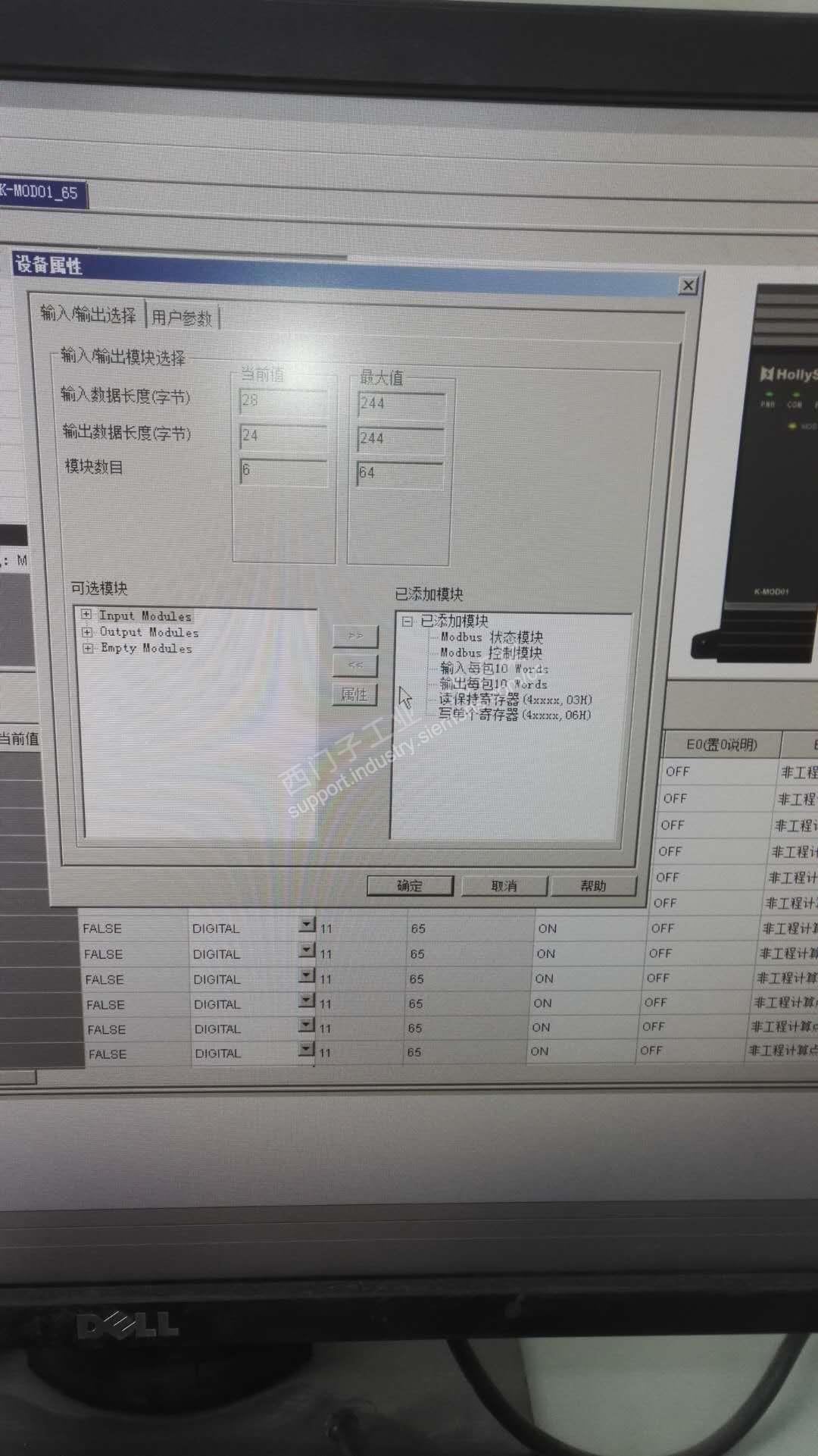

网上说要西门子专用通讯模块是不是这样 的,226PLC的portl0口不能用吗?
不是这样的,完全可以利用 226 PLC 的PORT0口。
错误处:
你第三张附图中组态的MODBUS读写起始地址1780是不对的,而是40001或者说是1,就表示用03功能码读从站3的40001-40010共10个字,对应226的V区地下为VW1780、VW1782、VW1784、VW1786、VW1788、VW1790、VW1792、VW1794、VW1796、VW1798。
解释如下:
在226的程序中将PORT 0口初始化为MODBS RTU从站,并且将VB1780开始的200个字节即100个字初始化成了MODBUS RTU协议对应的保持寄存器区,226V区与MODBUS RTU保持寄存器地址对应关系如下
226的V区 MODBUS 保持寄存器地址
VW1780 40001
VW1782 40002
VW1784 40003
等等以序类推
VW1974 40098
VW1976 40099
VW1978 40100
