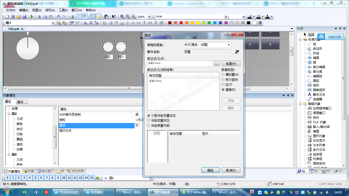

我现在是按照“RENHQ”的方法试了下可以,编组后左键透明右键透明,但是有几个问题不明白:
1:我按钮隐藏后,用鼠标点按钮隐藏的位置按钮会不会执行有动作,毕竟只是在原位置透明不是隐藏?
2:在就是我切换到别的画面然后切换回来,所有隐藏的按钮都显示出来了,这是什么情况
3:我用2个BOOL变量控制一个状态灯,要求任何一个状态为真灯为绿色,两个都为假为白色,我直接变量里用‘变量1’+‘变量2’这样能达到我的要求吗?还是要做比较?
1.按着你的方法试了下,确实存在这样的问题。编组后,组的动画优先了,直接全部显示。除非你再把组元(上限、下限等)置1 置0后才能隐藏。
2.那么这里有说明一下 你的用途 比如 什么情况下 你要切换组的显示?
假设分A B组,在组隐藏的时候 组内的上下限 如果为1 要不要显示出来?
3.如果只是组显示的时候,对应的组内的图元才显示,那么你可以采用动态对话框的方法
在连接变量处改为 ''''''''组显示"&“组内要显示的变量”==1
''''组显示'''':生成编组后的显示隐藏
“组内显示的变量”:上限、下限等
4.这样连接后,可以实现显示功能。但出现了首次进入后会全部显示,不到1S,会把变量的当前值刷新过来,然后才是实际的状态显示。
a:.圆1的显示 隐藏 b:圆2的显示 隐藏 c:编组后的显示 隐藏
不知道这样改 是否 满足你的使用要求 目前没想到其它好的办法。
补充说明:
均是BOOL变量 BOOL a,b,c
编组后的组的显示隐藏 我用的是c 这个c 可以是WINCC 的内部变量 也可以是 PLC的 中间变量
不能用+号 因为你这里不是数值的计算 应该用逻辑关系指令
就为 ''变量1''|''变量2''==1 采用动态对话方式就可以 我的图片就是
