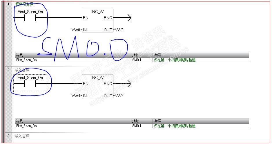

将图一里面的SM0.1改成SM0.0。SM0.1只在上电第一个扫描周期接通一次,然后就会断开。
