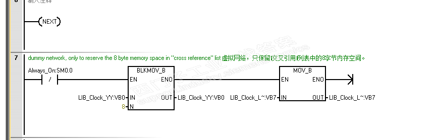

我自己刚学着做了一个,具体的你可以参考这个链接上面的,讲的是把时钟指令转化成整数的库,库里面有具体的函数。最后一步就是定义库存储器,也就是你问题所说的。
http://www.ad.siemens.com.cn/productportal/Prods/s7-200-smart-portal/200SmartTop/SmartSMS/010.html
图片中的程序就是,定义起始库存储器的变量
