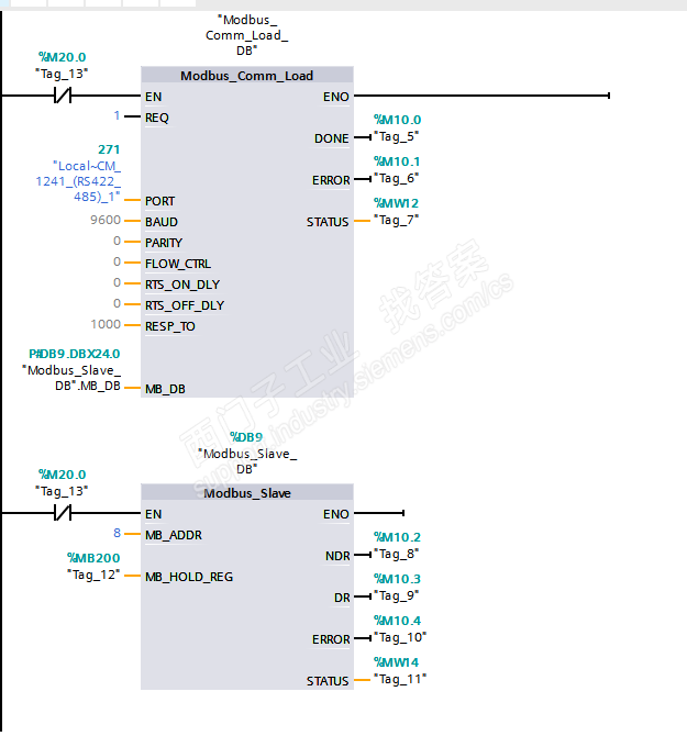

PLC做从站,主要是两个指令Modbus_Comm_Load和Modbus_Slave
根据你的需求,你是读消息。把MW1放到MB200里,即MW200.这样,你PC读寄存器区数据。你从站地址为02,波特率,数据位,停止位不要设置错了,流控为0
读指令格式为:02 03 00 00 00 01 02 B8 A2 就按我这个格式做。地址要写&MB200
你指令写得不对。
给你解释下
02--从站地址
03---读指令
00 00---读指令的寄存器起始地址
00 01---读指令个数
02----读指令的字节数=2*个数
B8 A2----CRC校验
