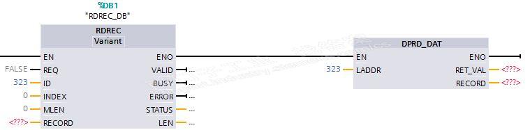

1、两种都可以,只是进制不一样!
