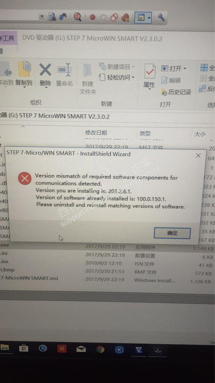

1. 用管理员权限的账号登录。
2. 点击电脑开始,输入"regedit"打开注册表。
3. 使用CTRL+F打开查找界面,点击“Find Next”搜索“100.0.150.1”
删除查找到的和STEP 7-Micro/WIN SMART相关的注册表条目
楼主应该按照自己的报错删除注册表啊,人家已安装是202.0.174.1所以才删除202.0.174.1
你的报的已存在100.0.150.1,所以我认为应该查找删除100.0.150.1的注册表
