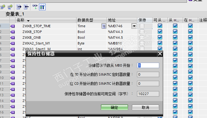

初次使用1200的博途软件,在里面使用了很多MD变量,需要断电保持,但是在变量表里不能点保持,点了变量表的左上角保持按钮设置了还是不行。其他帖子和技术文档里的设备是这样的:
而我的这样的:
保持选项是灰色的,不能选择。才保持性存储器里设置了也没用。
m区变量保持是默认从MB0开始的,你输入需要保持的字节数,保持那里才会打钩,不能直接点哪个保持哪个不保持。如果你的MD不是从MD0开始连续的,最好不要设置保持。如果非得用MD保持,在程序里从MD0开始空出你需要的长度,需要保持的都放到这个区间。
