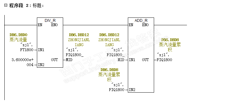

你的应该是重复累加,或者是扫描周期的问题,大数加小数,最后的会四舍五入,不会出现累加变快或者变慢的问题。永恒遗忘的的方法我在论坛里面早就说过很多次了。这个只是解决误差的问题,不能解决累加变快或者变慢的问题。
